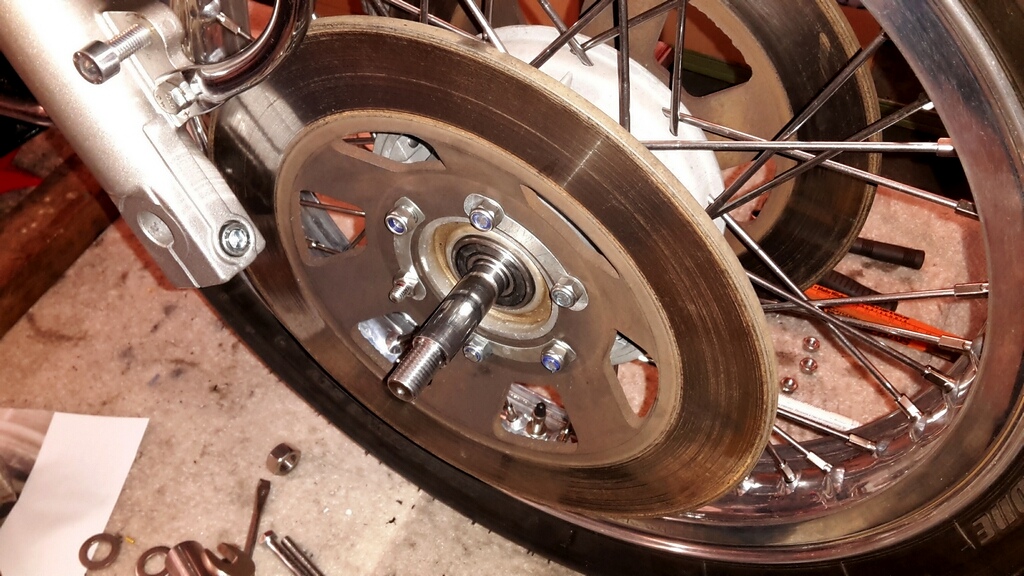

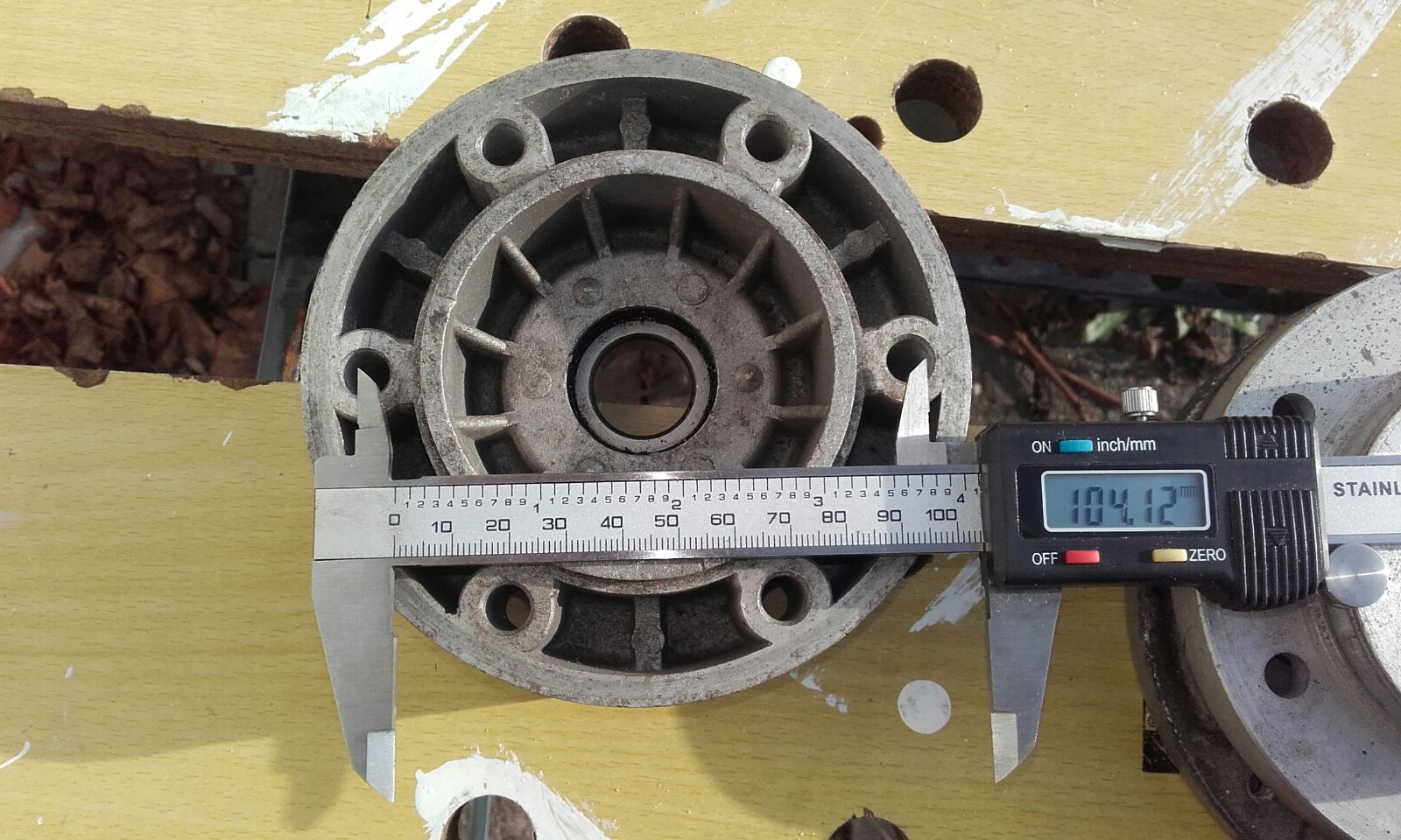

Eigentlich hatte ich vor Jahren das Projekt Scheibenbremse aufgegegen und vor Jahren die Teile an meinen Freund Volker abgegeben…
