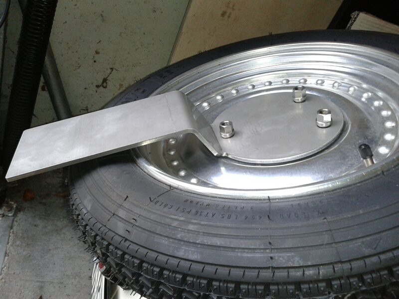

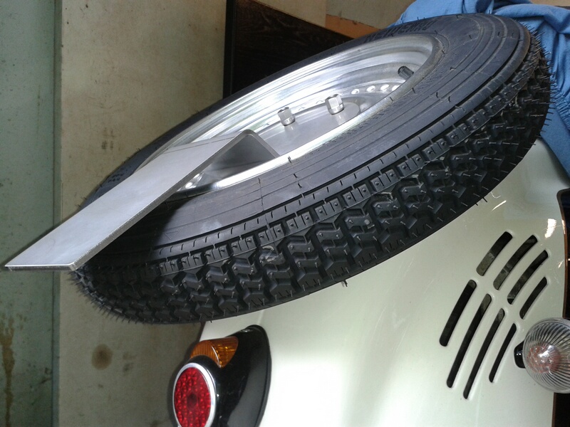

Zum Anschluss des PAV an den Berliner Roller schwebte mir eine stabile, leichte und mit der Original-Kupplung vom Cezeta Roller
versehene Lösung vor, die mit dem 3 Befestigungspunkten für den Halter des Reserverades verbunden wird und somit möglichst das Aussehen

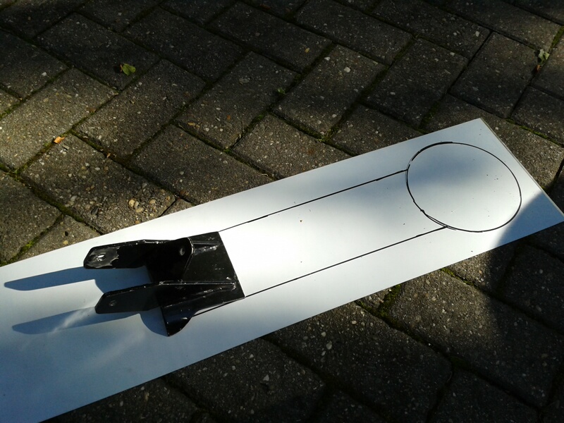

des Rollers nicht übermäßig verändert; inwieweit die Halterungspunkte verstärkt werden, wird sich in der Praxis zeigen. Ausgangsbasis sollte eine 5 mm starke VA-Platte sein, die entsprechend kreisförmig im Reserverad eingebaut wird; darauf sollte dann der Gepäckträger befestigt werden. Zunächst baute ich aus dünnem Blech eine Schablone auf, die dann für den Winkel entsprechend gebogen wurde.
Mit Hilfe einer Fachfirma und einem Obulus für die Kaffeekasse wurde dann die Halterung aus der VA-Platte geläsert, die Löcher gebohrt und die Cezeta Kupplung verschraubt.

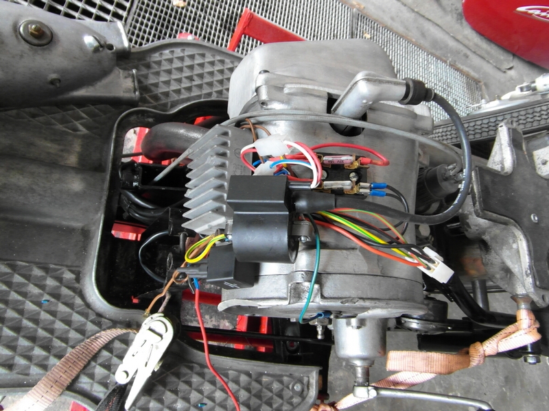

Der Anschluss der Elektrik soll nun durch eine 5-polige Verbindung, die
in der Mitte durch den
Halter in die Haube
zum Anschluß der
Elektrik führt, verbunden werden.
